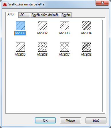

Sraffozási minta paletta párbeszédpanel
Négy lapra rendezi a képeket, amelyek az összes lapon betűrendben szerepelnek. Kattintson egy képre a minta kiválasztásához, majd nyomja meg az OK gombot.
Opciók
A következő lehetőségek jelennek meg.
ANSI
Megjeleníti a programmal szállított összes ANSI mintát.
ISO
Megjeleníti a programmal szállított összes ISO mintát.
Egyéb előre definiált
Megjeleníti a programmal mellékelt összes nem ANSI és nem ISO mintát.
Egyéni
Megjeleníti a program Támogatási fájlok keresési útvonalához hozzáadott egyéni PAT-fájlok listáját.
Előnézet
A kiválasztott egyéni minta előnézeti képét jeleníti meg.
