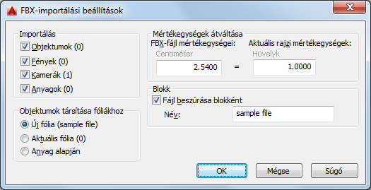

FBX-importálási beállítások
Megadja, hogy mit kell importálni, hogyan kell fóliákat rendelni az importált objektumokhoz, hogyan történjen a mértékegységek átváltása, blokként kell-e importálni az FBX-fájlt.

Importálás
Megadja, mit kell importálni.
Objektumok
Az összes objektum importálása. Az FBX-fájlban lévő objektumok száma zárójelek között szerepel.
Fényforrások
Az összes Pont, Reflektor, Távoli, Fotometrikus és Nap és égbolt fény importálása. Az FBX-fájlban lévő fények száma zárójelek között szerepel.

Kamerák
Az összes kamera importálása. Az FBX-fájlban lévő kamerák száma zárójelek között szerepel. Az importált kamerák Nyomtatás tulajdonságát az AutoCAD beállításai határozzák meg.

Anyagok
Anyagok importálása. Az FBX-fájlban lévő anyagok száma zárójelek között szerepel.
Objektumok társítása fóliákhoz
Azt határozza meg, hogyan kell az importált objektumokhoz fóliákat rendelni.
Új fólia
Az importált objektumokat a program egy új fóliához rendeli. A zárójelek között látható név a fájlnév és egyben az új fólia neve.
Aktuális fólia
Az importált objektumokat a program az aktuális fóliához rendeli.
Anyag alapján
Az importált anyagok száma alapján új fóliák jönnek létre, és az objektumok ezekre kerülnek. A fóliák neve megfelel az anyagok nevének.
Mértékegységek átváltása
Megjeleníti az aktuális rajz és az importált fájl mértékegységeit, és megadja köztük az átváltás módját.
FBX-fájl mértékegységei
Megjeleníti az importált FBX-fájl mértékegységeit.
Aktuális rajzi mértékegységek
Megjeleníti az aktuális rajz mértékegységeit. Ha az importált objektumokat az aktuális rajzi egységekre kívánja átváltani, fogadja el az alapértelmezett értékeket.
Blokk
Az FBX-fájl tartalmát blokként importálja.
Fájl beszúrása blokként
Az importált FBX-fájl tartalmát blokként szúrja be a blokkdefiníciók táblázatába. A blokkot áthelyezheti, léptékezheti, elforgathatja és egyéb módon megváltoztathatja.
Név
A blokk nevét adja meg. Alapértelmezés szerint ez az FBX-fájl neve.
