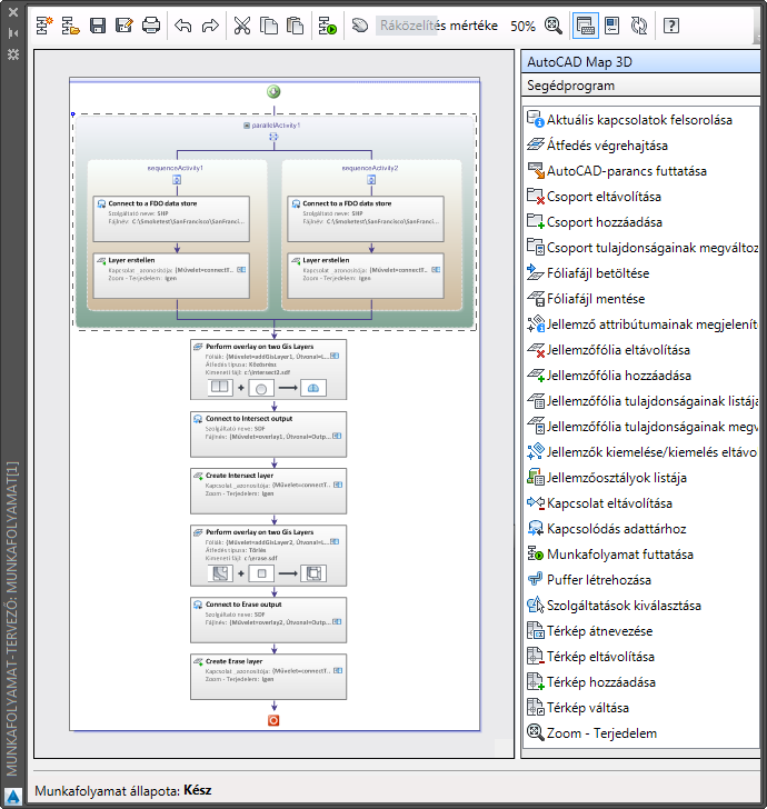

A munkafolyamat műveletei diagramként jelennek meg a Munkafolyamat-tervezőben.
Segédprogram és AutoCAD Map 3D program műveletek
A Munkafolyamat-tervező jobb oldalán lévő Művelet panel a műveletek két kategóriáját tartalmazza. Az AutoCAD Map 3D program műveletei AutoCAD Map 3D program-specifikusak (beleértve az AutoCAD parancsokat futtató műveleteket).
A segédprogram-műveletek általános műveletek és C# szintaxis alapúak. A következő típusú műveleteket tartalmazzák:
Az elérhető tevékenységekről további információ: Munkafolyamat művelet beviteli párbeszédpanelek.
Párhuzamos és sorozatos műveletek
A munkafolyamatban a párhuzamos műveletek függetlenek a többi műveletektől. Két adattár összekapcsolásakor például a párhuzamos kapcsolódások biztosítják, hogy a második kapcsolódás akkor is megvalósul, ha az első nem sikerül.
A sorozatos műveletek az azokat megelőző műveletektől függnek. Az átfedés munkafolyamat tetején lévő párhuzamos műveleten belül például a sorozatos műveletek két készlete található. Mindkettő egy bizonyos adattárhoz kapcsolódik, majd egy fóliát hoznak létre ezen adattár számára. Ha a kapcsolódás sikertelen, a fólia nem jöhet létre.
