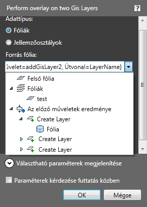

parancsra. Ha például a párhuzamos műveleten belüli műveletek beállításait kívánja megváltoztatni, a munkafolyamat tetején kattintson a plusz jelre. A párhuzamos művelet az Átfedés munkafolyamatban összehasonlított jellemzőosztályok műveleteit tartalmazza, és Megjelenítéskezelő fóliákat hoz létre ezekhez a jellemzőosztályokhoz.
Az elérhető tevékenységekről és azok paramétereiről további információ: Munkafolyamat művelet beviteli párbeszédpanel. A munkafolyamatokról szóló gyakorlatok az 5. lecke: Előre definiált munkafolyamat szerkesztése című témakörben találhatók.
Egy korábbi művelet által létrehozott fólia alkalmazásához jelölje ki azt Az előző műveletek eredménye listájából.
Van egyszerűbb módja is annak, hogy hozzáadjon egy műveletet, és automatikusan csatolja azt a korábbi művelethez. Kattintson a jobb gombbal egy műveletre, majd kattintson a hozzáadni kívánt műveletre. Kattintson a jobb gombbal az Átfedés műveletre, majd kattintson a Jellemzőfólia hozzáadása gombra, és hozzon létre egy új Megjelenítéskezelő fóliát, amely az átfedési művelet kimenetét tárolja.
Ha a jobb gombbal kattint, a lista tartalmazza azon műveleteket, amelyek logikusan követhetik az aktuális műveletet. Ha ilyen módon ad hozzá műveletet, automatikusan csatolhatja azt ahhoz a művelethez, amelyre a jobb gombbal kattintott. Kattintson a jobb gombbal az Átfedés műveletre, majd kattintson a Jellemzőfólia hozzáadása gombra, és hozzon létre egy új Megjelenítéskezelő fóliát, amely az átfedési művelet kimenetét tárolja.
