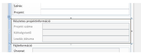

Ebben a példában új mezőket hozunk létre, melyeket egy GroupBox szerint csoportosítunk. A GroupBox tartalom engedélyezése vagy letiltása a TextBox projektbe beírt szöveg alapján történik.
Itt láthatja, hogyan jelenhet ez meg a párbeszédpanelen:
Példa: Mezők csoportosítása és az IsEnabled attribútum beállítása
