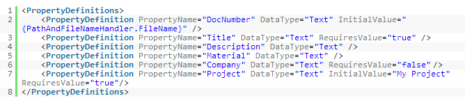

  1. Győződjön meg arról, hogy az AutoCAD és Inventor .cfg fájljaihoz hozzáadott minden új tulajdonságdefiníciót, ha ezekbe kíván leképezni a Data Standard párbeszédpanelből. A Vault Client alkalmazáshoz és a Vault Office Client alkalmazáshoz a .cfg fájlt nem kell módosítani.
    Megjegyzés: Minden, a Data Standard párbeszédablakban tulajdonságként elérhető mezőt definiálni kell a .cfg kiterjesztésű fájlban. A tulajdonság neve egyben a fájl vagy a címblokk tulajdonságának neve is egyben. Ha a tulajdonság neve megegyezik egy meglévő fájltulajdonsággal, például Cím, akkor ezt a fájltulajdonságot használja a program. Ellenkező esetben egy egyedi tulajdonság jön létre. Az egyetlen kivétel ezen szabály alól az AutoCAD. Amikor az AutoCAD szinkronizálja a tulajdonságokat, a szinkronizálás az Adatszabványból a címblokk attribútumokba, nem a fájlattribútumokba történik.
    További információ a tulajdonságdefiníciókról: A CAD konfigurációs fájl módosítása Data Standard esetén.

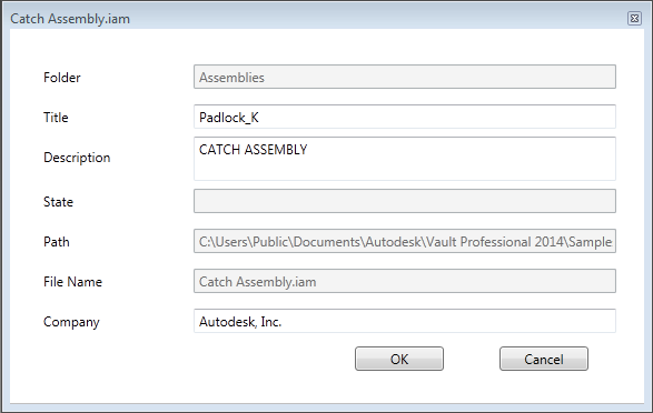

    Például, ha a vállalat nevét tartalmazó mezőt kíván hozzáadni az Inventor Data Standard párbeszédablakhoz, és le szeretné ezt képezni a vállalat fájltulajdonságba, először létre kell hoznia egy új bejegyzést a tulajdonsághoz az 1 fájlban.

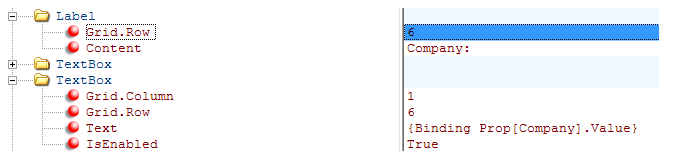

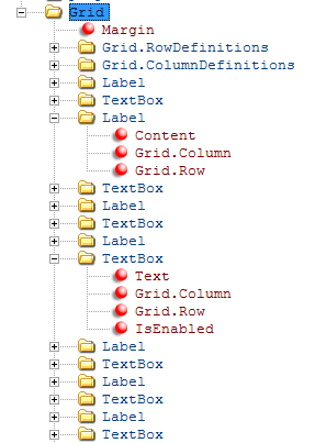

  4. A Rács mappában hozzon létre minden címkét és szövegdobozt, amit hozzá kíván adni a Data Standard párbeszédablakhoz. Minden címkének és szövegdoboznak szüksége van saját tartalomdefinícióra, valamint egy értékre, amely alapján a rendezése megtörténik (Rács.Sor és/vagy Rács.Oszlop) a párbeszédpanelen.
    Megjegyzés: A sorok és oszlopok 0, nem pedig 1 indexszel kezdődnek. Ha új sorokra vagy oszlopokra van szüksége, egyszerűen másolja és illessze be, és szúrja be azokat a megfelelő definíciórészbe. Ha nem biztos a sorok magasságában és az oszlopok szélességében, egyszerűen használja az „auto” vagy „*” értéket.
    A szövegmezőket is engedélyezni kell (IsEnabled).
    Tipp: A .xaml fájl gyorsabb módosításához kettőzzön meg egy meglévő címkét vagy szövegdobozt, és módosítsa az értékeket.
    Ha például egy új Vállalat címkét szeretne hozzáadni, keresse meg a Rács mappát és szúrjon be egy új címkét, valamint adjon meg hozzá tartalomdefiníciót. Ezután módosítsa a címke Rács.Sor értékét, ezzel megadja, hogy milyen sorrendben jelenjen meg a címke a párbeszédpanelen.

  6. Az új címkék és szövegdobozok megtekintéséhez indítsa el a párbeszédpanelt, és ellenőrizze, hogy minden rendben megjelenik.
