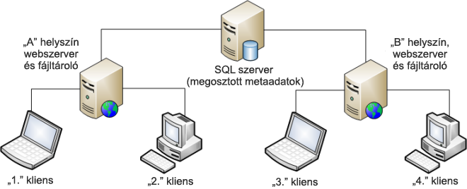

Az első módszer az adatbázis központosítása minden helyhez. A Vault adatbázis különálló szerveren helyezkedhet el, ahogy itt látható.

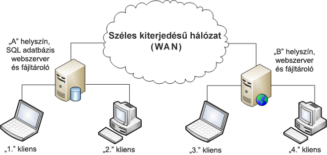

A második módszer egy fő hely létrehozása, ekkor az adatbázis és a fő fájltároló ugyanazon a szerveren található. A fő hely rendelkezik a legtöbb felhasználóval és itt történik a tervezési munka zöme.
