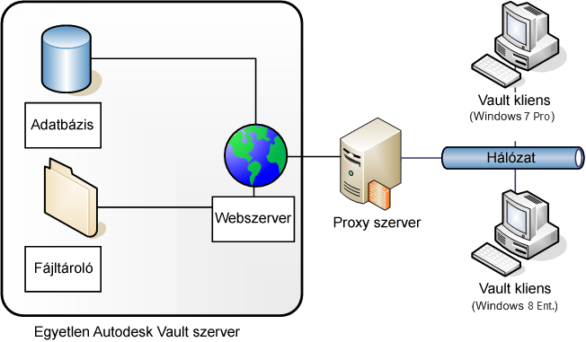

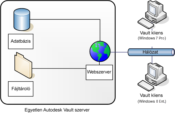

Három fő elemből áll a Vault szerver: egy webszerverből, egy adatbázisból, és egy fájltárolóból. A következő ábra az összetevők alapvető konfigurációját illusztrálja.
Adatbázisszerver
Az adatbázisszerver nyomon követi az adatok közötti összes kapcsolatot. Úgy működik, mint egy könyvtári katalógus: indexekkel és mutatókkal segíti a kapcsolódó információk megtalálását. Alapértelmezés szerint az Autodesk Data Management Server feltelepíti a Microsoft® SQL Server 2012 Express alkalmazást is. A Microsoft SQL Server 2012 Express bármikor frissíthető az Autodesk Data Management Server összetevőinek telepítését követően.
További információ: Vault rendszerkövetelmények és Az Autodesk Vault frissítése.
Fájltároló
A fájltároló és az adatbázisszerver együttműködnek. Az adatbázis szolgáltatja az indexelési információkat a fájlok helyéről. A fájltároló pedig az a biztonságos hely a szerveren, ahol a fájlok megtalálhatók.
Megjegyzés: Soha ne mozgasson, töröljön vagy szerkesszen egy fájlt a fájltárolóban. Az Autodesk Data Management Server Console használatával kezelje a fájltárolót.
Webszerver
Az Autodesk Data Management Server rendszerhez Windows Internet Information Services (IIS) telepítése szükséges.
Megjegyzés: Ha az IIS nincs telepítve azon a számítógépen, amelyen a szerver fut, és többfelhasználós telepítést szeretne, akkor telepítenie kell az IIS szoftvert, mielőtt telepítené az Autodesk Vault szervert.
Megjegyzés: Szükség lehet az eredeti Microsoft Windows telepítő adathordozójára az IIS telepítésének befejezéséhez.
Az Autodesk Vault szerver valójában egy webes alkalmazás, amely szolgáltatások segítségével kezeli a kommunikációt a kliensek és a webes szolgáltatásokat tartalmazó szerver között. A kliensek és a szerver közötti kapcsolat hasonlít ahhoz, ahogyan a webböngésző kommunikál egy hellyel az interneten. A webszolgáltatások szabványos HTTP metódusokat használnak, alapértelmezés szerint a webszerver 80-as portján keresztül kommunikálnak. Többfelhasználós konfigurációhoz Microsoft IIS szükséges.
Proxyszerver
A proxyszerver a kliens számítógépektől érkező kéréseket továbbítja a többi szervernek. Egyes hálózatok az összes webszolgáltatási kérésnél proxyszerver használatára kényszerítik a kliens számítógépeket.
Ha hálózata proxyszervert használ, beállíthatja, hogy a host nevét használja, vagy megkerülje a host kliensek proxyszerverét.
Megjegyzés: Proxyszerver beállításáról további információkat talál a Vault telepítési súgó Vault konfigurálása proxyszerver használatához fejezetében.
