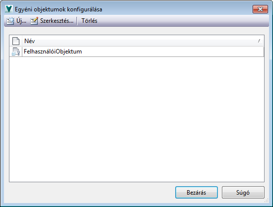

Alapértelmezés szerint mind a három részegység rendelkezik Adatszabvány bővítménnyel. Ezek a komponensek előre konfigurálva vannak egy Vault tárbeli egyéni objektumhoz, melynek neve: CustomObject. Létre kell hoznia ezt az egyéni objektumot annak érdekében, hogy az Adatszabvány bővítményt minden egyéni objektumhoz használhassa.
Megjegyzés: Csak akkor érhető el helyi menü támogatás az egyéni objektumokhoz, ha van már létező egyéni objektum. Az Adatszabvány más egyéni objektumokkal együtt történő használatához először létre kell hozni az alapértelmezett egyéni objektumot (CustomObject).
CustomObject létrehozása
  1. Hozzon létre egy egyéni objektumot a Vault tárban, és nevezze el CustomObject-nek.

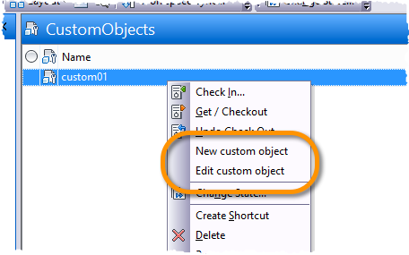

  3. Hozzon létre egy új egyéni objektumot az Új parancs használatával, és tetszés szerint nevezze el.
  4. Kattintson a jobb gombbal az új egyéni objektumra. A helyi menü most két új menütételt jelenít meg.
Egyéni objektum menük létrehozása Adatszabvány bővítményhez
