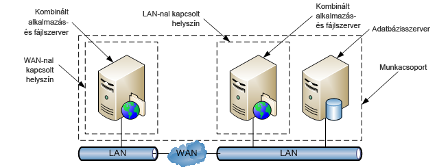

A fájltárolók többszörözhetők az egyik helyről egy másik helyre. Ezt a folyamatot egy Microsoft SQL adatbázis kezeli. A többszörözés során használt konfigurációt nevezzük munkacsoportnak. A következő ábrán egy tipikus munkacsoport-konfiguráció látható. Egy munkacsoporton belül az összes hely ugyanazt a Microsoft SQL szervert használja.

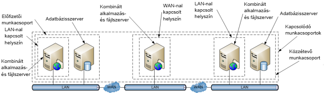

Ahhoz, hogy a helyek saját adatbázisszerverrel rendelkezhessenek az SQL teljesítményének megnöveléséhez, a Vault összekapcsolt munkacsoportokat alkalmaz. A következő ábrán látható, hogy egy két helyet tartalmazó munkacsoport hogyan csatlakozik egy másik, egy helyet tartalmazó munkacsoporthoz.
