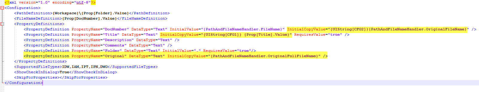

Amikor egy dokumentumot másol, fontos, hogy néhány tulajdonság már előre ki legyen töltve. Például, a tulajdonság neve a „Másolat <létező cím>” vagy a fájlnév esetében „másolata_a_<eredeti fájlnév>”.
Ezek az értékek konfigurálhatók a további attribútumokban KezdetiMásolásÉrték az adott elemnél <TulajdonságMeghatározás> az Inventor.cfg fájlban.
Megjegyzés: Az Inventor.cfg fájl helye: C:\ProgramData\Autodesk\Vault 2016\Extensions\DataStandard\CAD\Configuration
A KezdetiMásolásÉrték attribútum arra használt, hogy meghatározza a tulajdonság értéket, mielőtt elindítaná a Data Standard másolás párbeszédpanelt.
Az attribútumok tartalmazhatnak speciális kifejezések, amelyek kiértékelésre kerülnek, mielőtt a párbeszédpanelen megjelenik:
Állítsa be az attribútumot KezdetiMásolásÉrték=„” hogy megtisztítsa a tulajdonság értékét, ha a dokumentum másolódik.
