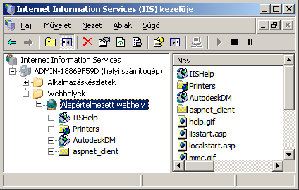

  1. A Windows Start menüben kattintson a Vezérlőpult Felügyeleti eszközök Internet Information Services (IIS) elemére
  2. Az IIS Manager alkalmazásban bontsa ki a helyi számítógépet, bontsa ki a Webhelyek mappát, kattintson jobb gombbal az Alapértelmezett webhely lehetőségre, majd kattintson a Tulajdonságok lehetőségre.

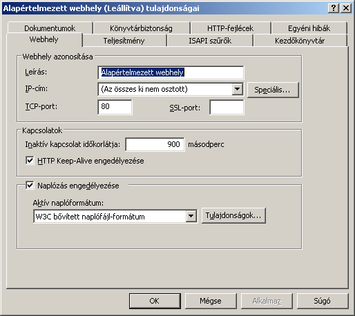

  3. A Webhely lapon válassza ki a Naplózás engedélyezése lehetőséget (ha még nincs kiválasztva).
  4. Az Aktív naplófájlformátum legördülő listából válassza a W3C kiterjesztett naplófájlformátumot, majd kattintson a Tulajdonságok gombra.

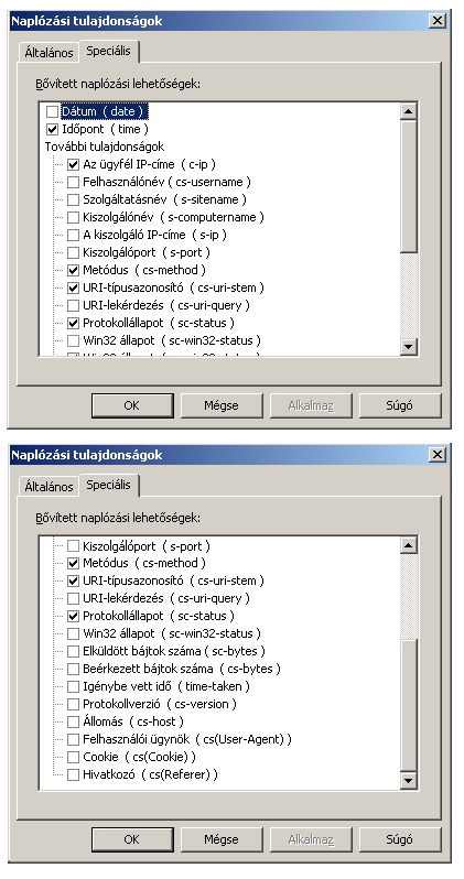

    ELŐTTE
    Megjegyzés: A kiterjesztett tulajdonságok módosítása előtt írja le a W3C tulajdonságokat, vagy készítsen pillanatfelvételt róluk arra az esetre, ha a jövőben vissza szeretné állítani azokat

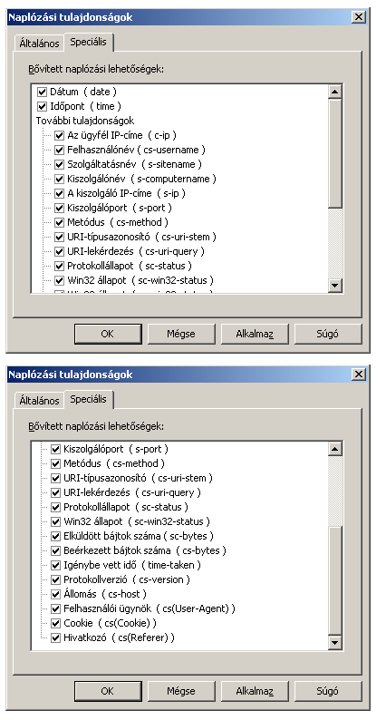

  5. A Speciális lapon válassza az ÖSSZES naplózása lehetőséget.
    UTÁNA

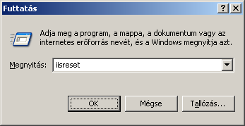

  7. A Windows Start menüjében válassza ki a Futtatás lehetőséget. Az IIS program újraindításához gépelje be az iisreset parancsot, majd kattintson az OK gombra.
