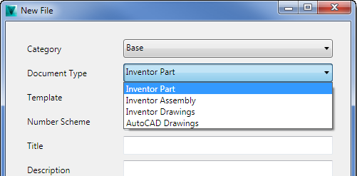

Az Adatszabványokra vonatkozó alapértelmezett Új fájl párbeszédpanel tartalmaz egy Dokumentumtípus nevű legördülő listát.
Amikor a felhasználó kiválaszt egy opciót a Dokumentumtípus listából, és az OK gombra kattint, az Új adatszabványfájl funkció az adott dokumentumtípussal társított Vault mappában keres sablonokat. A rendszer a sablon alapján hozza létre az új fájlt.

A <Name> elem határozza meg a legördülő listában megjelenített értéket az Új fájl párbeszédpanelen. A <TemplatePath> elemet a felhasználó nem látja, a rendszer ezt a Nézetmodellen belüli „TemplatePath” változó meghatározására használja.
A „Dokumentumtípus” legördülő lista a következőképp néz ki:

A DisplayMemberPath attribútum határozza meg, hogy az adatforrás melyik eleme jelenik meg a legördülő listában. Ebben az esetben ezt „Név”-re állítottuk.
A SelectedValuePath attribútum határozza meg, hogy a rendszer az adatforrás („TemplatePath”) melyik elemét használja a sablonútvonal értékeként.
