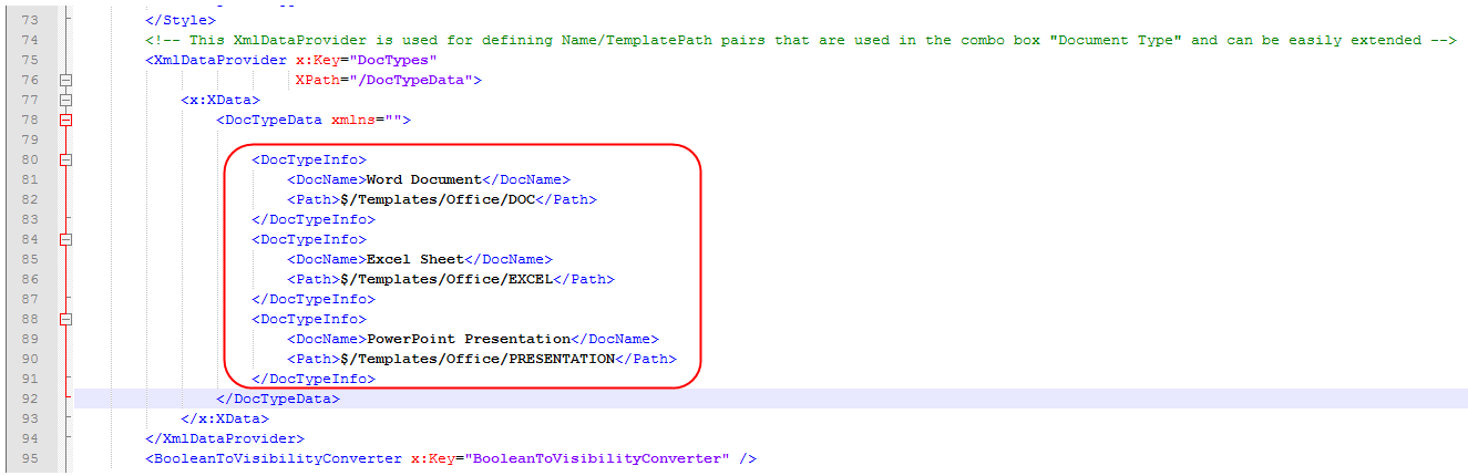

Vault Office adatszabványsablonok
A Vault Office kliens három előre definiált sablont tartalmaz:
- Word dokumentum
- Excel-munkalap
- PowerPoint bemutató

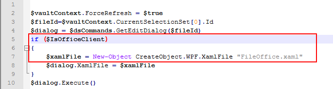

Az .xaml fájlt a PowerShell parancsfájlok (
CreateFile.ps1 és
EditFile.ps1) hívják be, ha az
$IsOfficeClient változó az alábbi módon van beállítva:
A Vault Office kliens tulajdonságai
