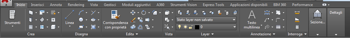

La barra multifunzione è intuitiva e specifica per le attività, pertanto il passaggio da menu e barre degli strumenti alla nuova interfaccia utente sarà nella maggior parte dei casi rapido e semplice. Si tratta tuttavia di un design nuovo, pertanto i suggerimenti seguenti possono risultare utili per una transizione senza problemi.

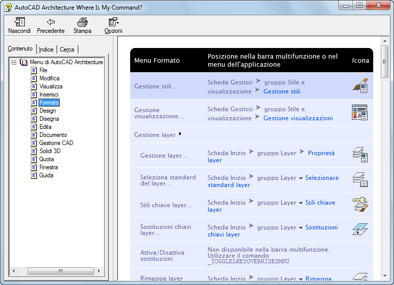

Lo strumento Guida alla ricerca dei comandi è una guida in cui sono indicate le posizioni precedenti di tutti i comandi nei menu e le posizioni correnti nella barra multifunzione.
È possibile accedere allo strumento Guida alla ricerca dei comandi dal menu Guida
Guida alla ricerca dei comandi o dalla pagina di destinazione della Guida in linea.

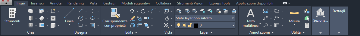

Nella scheda Inizio sono disponibili i comandi più utilizzati nel software: strumenti di oggetti e di disegno di base, nonché utilità di impiego frequente quali strumenti di modifica, layer e annotazione di base. Utilizzare la scheda Inizio come punto di partenza in un nuovo disegno.

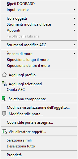

Nella maggior parte dei casi il layout dei comandi visualizzato nella scheda contestuale di un oggetto si basa sulla struttura dei comandi del menu di scelta rapida dell'oggetto.
Menu di scelta rapida Porta
Ad esempio, il comando Aggiungi selezionati, disponibile nel menu di scelta rapida di una porta, è presente anche nel gruppo Generale della scheda contestuale Porta.
