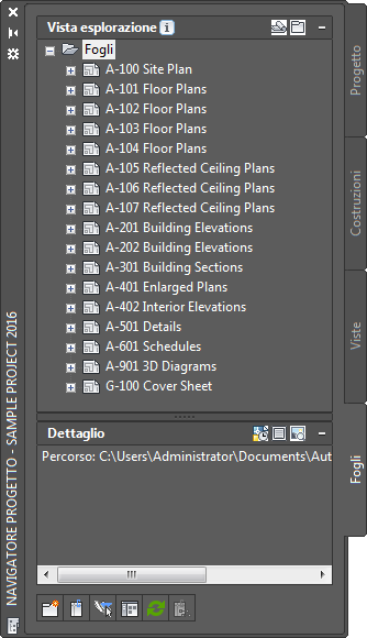

Nell'immagine seguente è riprodotta la Vista esplorazione.

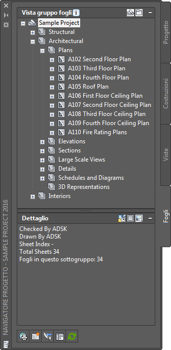

In Vista gruppo fogli i fogli sono organizzati sottogruppi di fogli. Un sottogruppo di fogli è una struttura logica piuttosto che fisica. Le categorie di cartelle di fogli non devono essere identiche ai sottogruppi di fogli in cui si trovano i fogli; tuttavia, per evitare confusione, si consiglia di creare strutture parallele nel gruppo e nelle categorie di fogli.
Anche se si riposizionano i fogli in altri sottogruppi in Vista gruppo fogli, la relativa posizione nella categoria o nella cartella non cambia. Analogamente, quando si rimuove un foglio da un sottogruppo di fogli in Vista gruppo di fogli, viene rimosso soltanto il riferimento del foglio al sottogruppo; il layout e il disegno a più fogli in esso contenuto non vengono eliminati dalla cartella o sottocartella Fogli.
In Vista esplorazione i disegni a più fogli vengono posizionati in categorie di cartelle. Quando si creano fogli o viste di fogli nel disegno a più fogli, vengono posizionati nel disegno a più fogli.

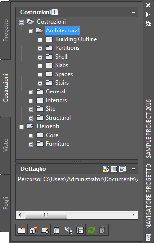

Nella struttura di categorie principale fissa è possibile creare sottocategorie e strutture di sottocategorie. In genere, le sottocategorie rappresentano i diversi aspetti del flusso di lavoro. È possibile impostare le sottocategorie per tipologia progettuale, tipo di vista (di lavoro, presentazione, sezioni e rendering), tipo di foglio (piante, piani del soffitto e prospetti) o qualsiasi altro sistema ritenuto utile.
L'illustrazione seguente è un esempio di come potrebbe apparire la scheda Costruzioni.
