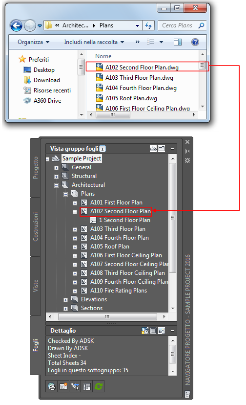

Per creare una nuova categoria nel progetto trascinando una cartella da Esplora risorse nella vista struttura dei disegni del Navigatore progetto, attenersi alla procedura indicata di seguito. In questo modo una cartella e il relativo contenuto verranno aggiunti al progetto.
- Nella barra degli strumenti Accesso rapido, fare clic su Navigatore progetto
- Aprire la scheda in base al tipo di categoria che si desidera creare.
- Se si desidera creare una categoria di fogli, fare clic sulla scheda Fogli e quindi su
(Vista esplorazione).
- Avviare Esplora risorse di Windows e disporlo accanto al Navigatore progetto.
- In Esplora risorse di Windows, selezionare la cartella da cui creare una categoria.
- Trascinare la cartella sulla vista struttura dei disegni della scheda selezionata nel Navigatore progetto.
| Per... |
Procedere nel modo seguente... |
| Cambiare il percorso della cartella. |
Trascinare la cartella nel percorso desiderato. |
| Copiare la cartella in una altro percorso. |
Premere CTRL e trascinare la cartella nella posizione desiderata. |
Trascinare una cartella da Esplora risorse nel Navigatore progetto.
Nota: Se la cartella che si trascina nel Navigatore progetto contiene file di disegno (DWG), verrà richiesto di aggiungerli come file di progetto. Ad esempio, se si trascina una cartella nella categoria Elementi nella vista struttura dei disegni, viene visualizzata la finestra di dialogo Aggiungi elemento, in cui viene richiesto di aggiungere ciascun file DWG contenuto in tale cartella come elemento.
