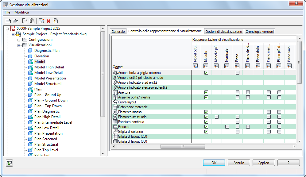

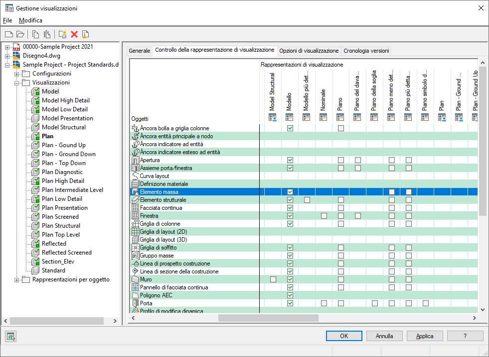

Per aggiungere o rimuovere rappresentazioni in una visualizzazione, attenersi alla procedura indicata di seguito. Le modifiche apportate ad una visualizzazione influiscono su tutte le configurazioni di visualizzazione in cui è utilizzata la visualizzazione modificata.
Quando si aggiungono o rimuovono rappresentazioni in una visualizzazione, è necessario considerare quanto segue:
Modifica di una visualizzazione
| Per... | Procedere nel modo seguente... |
| Aggiungere una rappresentazione di visualizzazione per un oggetto ad una visualizzazione | Individuare l'oggetto nell'elenco. Selezionare la rappresentazione di visualizzazione da utilizzare. Se sotto una rappresentazione di visualizzazione non compare alcuna casella di controllo, l'oggetto non dispone della rappresentazione di visualizzazione. |
| Rimuovere una rappresentazione di visualizzazione per un oggetto in una visualizzazione | Individuare l'oggetto nell'elenco. Deselezionare la rappresentazione di visualizzazione da rimuovere. |
| Utilizzare la stessa rappresentazione per tutti gli oggetti nella visualizzazione | Fare clic con il pulsante destro del mouse sul nome della rappresentazione, quindi scegliere Seleziona tutto. Accertarsi che siano deselezionate tutte le altre rappresentazioni di visualizzazione degli oggetti in questa visualizzazione. |
| Rimuovere un oggetto da una visualizzazione | Individuare l'oggetto nell'elenco. Fare clic con il pulsante destro del mouse sul nome dell'oggetto, quindi scegliere Deseleziona tutto. |
| Aggiungere tutte le rappresentazioni di visualizzazione a tutti gli oggetti nella visualizzazione | Fare clic con il pulsante destro del mouse nell'area in cui si trova l'intestazione Oggetti, quindi scegliere Seleziona tutte le rappresentazioni di visualizzazione. |
| Cancellare tutte le rappresentazioni di visualizzazione da tutti gli oggetti nella visualizzazione | Fare clic con il pulsante destro del mouse nell'area in cui si trova l'intestazione Oggetti, quindi scegliere Cancella tutte le rappresentazioni di visualizzazione. |
