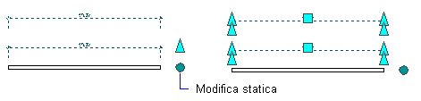

Quota AEC prima e dopo l'attivazione del grip di modifica dinamica
In alcuni casi, ad esempio con il grip di modifica dinamica delle quote AEC, la modalità di modifica con grip viene disattivata quando l'oggetto non è più selezionato. In altri casi è necessario fare nuovamente clic sul grip per annullare la modalità di modifica tramite grip.
