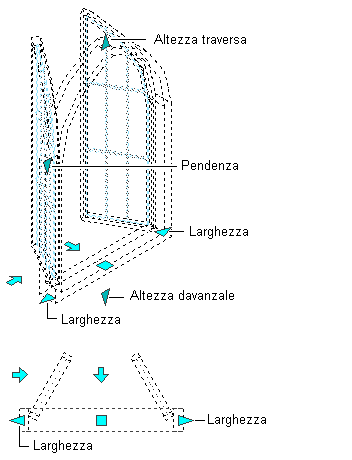

Grip di quota della finestra in vista piana e vista modello
A seconda del tipo di oggetto, sono disponibili vari grip. Ad esempio, per un muro o una ringhiera non associata è disponibile un grip di direzione (freccia) che consente di modificare la direzione dell'oggetto. Le ringhiere associate a scale o ad elementi strutturali non sono dotate di grip di direzione.

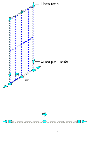

I grip degli oggetti variano inoltre in base alla vista corrente. Ad esempio, nelle viste modello una trave strutturale include un grip aggiuntivo di rotazione che non è visibile nelle viste piane. Poiché la rotazione di una trave è un'operazione 3D realizzabile esclusivamente in una vista assonometrica, la visualizzazione del grip di rotazione nelle viste piane risulterebbe inutile. Analogamente, i grip della linea del tetto e del pavimento risultano utili solo in una vista 3D e per questo vengono visualizzati unicamente nelle viste modello.
Grip di facciata continua in vista piana e vista modello
