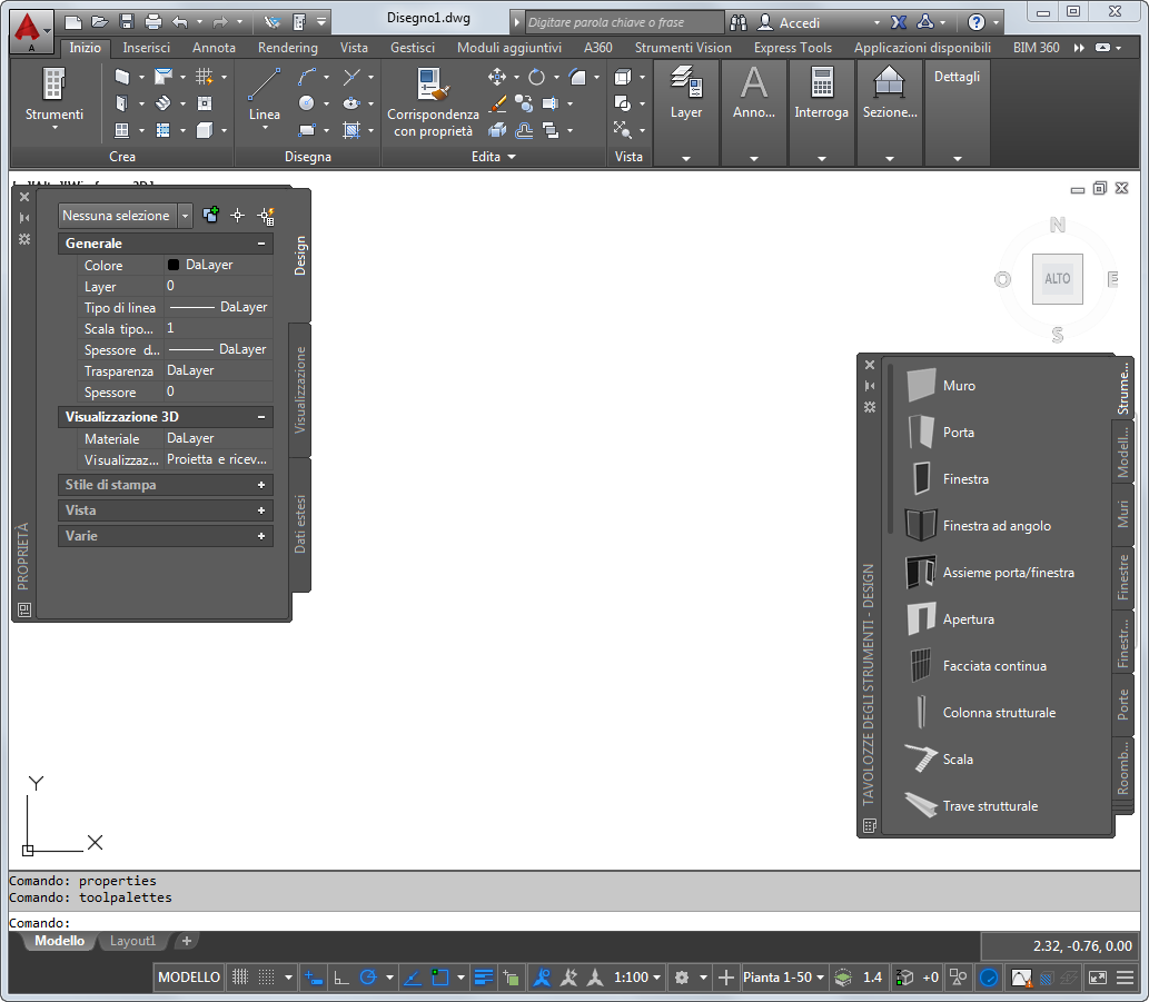

Viene fornita una panoramica dei componenti disponibili nell'area di lavoro e viene illustrato come accedere a tali componenti e configurarli in base alle proprie esigenze.
In AutoCAD Architecture, un'area di lavoro è una versione di base dell'interfaccia utente che include i comandi, le tavolozze e i controlli necessari per un processo architettonico specifico. Al primo avvio di AutoCAD Architecture, viene visualizzata l'area di lavoro architettonica di default.
Tale area può essere riconfigurata in base alle preferenze personali nel corso delle attività. È possibile spostare o nascondere vari componenti, visualizzare ulteriori controlli della barra multifunzione nonché aggiungere nuovi strumenti e tavolozze di strumenti. Le aree di lavoro personalizzate possono essere salvate e riutilizzate in sessioni di disegno successive. È inoltre possibile passare da un'area di lavoro all'altra in qualsiasi momento.
Configurazione di default dell'area di lavoro di AutoCAD Architecture
