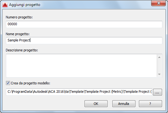

- Nella finestra di dialogo Aggiungi progetto, immettere un numero per il nuovo progetto.
Ogni progetto richiede un numero di identificazione univoco. È possibile utilizzare numeri, caratteri alfabetici oppure una combinazione, ad esempio 100A. Il numero di progetto viene visualizzato nell'intestazione.
Il numero assegnato può essere utilizzato come prefisso per tutti i disegni creati nel progetto. Questo numero è utilizzabile anche come proprietà per un cartiglio.
- Immettere un nome per il nuovo progetto.
- In Descrizione progetto, se lo si desidera, è possibile immettere una breve descrizione da visualizzare nell'intestazione del progetto.
I dettagli relativi al progetto possono essere specificati in un altro foglio di lavoro.
- Selezionare Crea da progetto modello.
- Immettere il percorso e il nome del file APJ esistente o fare clic su
per trovarlo.
- Fare clic su OK.
