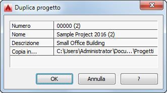

- Nella barra degli strumenti Accesso rapido, fare clic su Archivio dei progetti
- Nel Selettore progetto, individuare la cartella contenente il progetto di cui si desidera copiare la struttura e i file di supporto.
- Selezionare il progetto, fare clic con il pulsante destro del mouse, quindi scegliere Copia struttura progetto.
- Nella finestra di dialogo Duplica progetto, immettere un numero per il nuovo progetto.
Ogni progetto richiede un numero di identificazione univoco. È possibile utilizzare numeri, caratteri alfabetici oppure una combinazione, ad esempio 100A. Il numero di progetto viene visualizzato nell'intestazione.
Il numero assegnato può essere utilizzato come prefisso per tutti i disegni creati nel progetto. Questo numero è utilizzabile anche come proprietà per un cartiglio.
- Immettere un nome per il nuovo progetto.
- In Descrizione, se lo si desidera, è possibile immettere una breve descrizione da visualizzare nell'intestazione del progetto.
I dettagli relativi al progetto possono essere specificati in un altro foglio di lavoro.
- In Copia in, selezionare la cartella in cui salvare il progetto copiato.
- Fare clic su OK.
