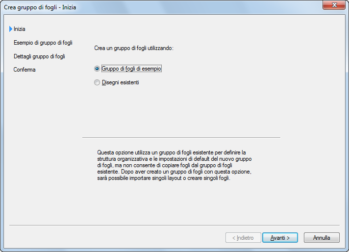

  3. Nella finestra di dialogo Crea gruppo di fogli-Inizia, area Crea un gruppo di fogli utilizzando, selezionare Gruppo di fogli di esempio e fare clic su Avanti.

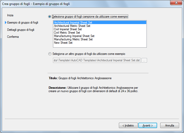

  4. Nella finestra di dialogo Crea gruppo di fogli-Esempio di gruppo di fogli, selezionare un gruppo di fogli da utilizzare come esempio:
    Per... Procedere nel modo seguente...
    Utilizzare un gruppo di fogli di esempio dall'elenco Selezionare l'opzione Seleziona gruppo di fogli campione da utilizzare come esempio, selezionare un gruppo di fogli dall'elenco e fare clic su Avanti.
    Utilizzare un gruppo di fogli non incluso nell'elenco Selezionare l'opzione Seleziona un altro gruppo di fogli da utilizzare come esempio e fare clic su . Nella finestra di dialogo Sfoglia per gruppo di fogli, selezionare un file gruppo di fogli (DST), fare clic su Apri e quindi su Avanti.

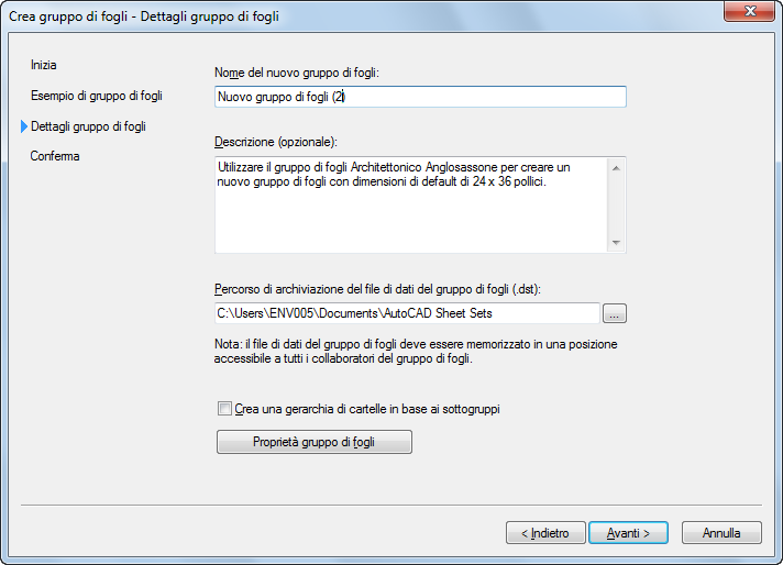

  5. Nella finestra di dialogo Crea gruppo di fogli-Dettagli gruppo di fogli, immettere un nome per il nuovo modello di gruppo di fogli.
  6. Immettere una descrizione del modello.
  7. Selezionare la posizione della cartella in cui salvare il modello.
    Nota: Il percorso del modello di un gruppo di fogli (file DST) non corrisponde a quello dei gruppi di fogli di progetto creati a partire dal modello stesso. I gruppi di fogli del progetto vengono sempre memorizzati nella cartella principale del relativo progetto.
    Se si crea un modello di gruppo di fogli per un progetto di AutoCAD Architecture, l'impostazione Crea una gerarchia di cartelle in base ai sottogruppi non verrà applicata, in quanto ai sottogruppi di fogli nella vista struttura dei disegni saranno associate automaticamente cartelle corrispondenti. Se si crea un modello di gruppo di fogli per un gruppo di fogli di AutoCAD, è possibile selezionare questa opzione. In questo modo ogni volta che si crea un nuovo sottogruppo di fogli in Gestione gruppo di fogli verrà creata una nuova sottocartella nel gruppo di fogli.

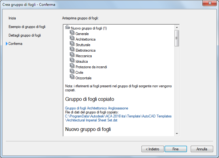

    Viene visualizzata la finestra di dialogo Crea gruppo di fogli-Conferma.
  18. Verificare che tutte le impostazioni del nuovo foglio siano corrette.
    Modificare una o più impostazioni Fare clic su Indietro.
    Terminare la creazione del modello gruppo di fogli Fare clic su Fine.
