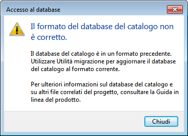

È possibile personalizzare il database di catalogo aggiungendo tabelle, aggiungendo o modificando record e rinominando etichette di colonna. Tuttavia, alcune modifiche possono comportare l'interruzione dell'utilizzo del database di catalogo nel programma. Quando questo si verifica, viene visualizzato questo avviso.
Seguire queste indicazioni per assicurarsi che le modifiche non comportino l'interruzione dell'utilizzo del database di catalogo nel programma.
