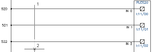

Utilizzo dello strumento Inserimento multiplo componente per inserire una stringa di interruttori di fine corsa normalmente aperti nei fili collegati al modulo PLC.
Inserimento di un interruttore di fine corsa
. Trova
Componente in modalità fence, da punto:
Selezionare sopra il filo in corrispondenza del riferimento linea 520 (1)
Componente in modalità fence, da punto: a:
Trascinare sotto il filo in corrispondenza del riferimento filo 522, fare clic sul punto (2), quindi fare clic con il pulsante destro del mouse.

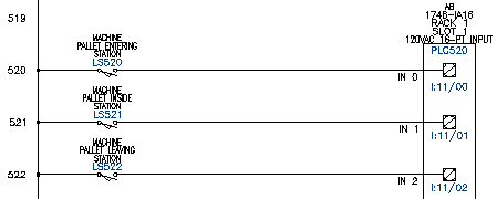

Mantieni questo
Mostra sempre finestra di modifica
Fare clic su OK
Contrassegno componente: LS520
Descrizione: Linea 1: PALLET IN INGRESSO
Descrizione: Linea 2: STAZIONE
Codice posizione: MACCHINA
Fare clic su OK.
Mantieni questo
Fare clic su OK
Contrassegno componente: LS521
Descrizione: Linea 1: PALLET ALL'INTERNO
Fare clic su OK.
Mantieni questo
Fare clic su OK
Contrassegno componente: LS522
Descrizione: Linea 1: PALLET IN USCITA
Fare clic su OK.
Gli interruttori di fine corsa normalmente aperti vengono inseriti nel disegno.
