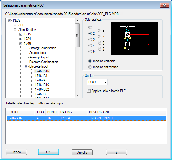

  4. Fare clic su scheda Schemagruppo Inserisci componentielenco a discesa Inserisci PLCInserisci PLC (parametrico). Trova
  5. Nella finestra di dialogo Selezione parametrica PLC, selezionare:
    Produttore:  Allen-Bradley
    Serie:  1746
    Tipo:  Discrete Input
    Numero parte:  1746-IA16
    Stile grafica:  2, Modulo verticale
  6. Fare clic su OK.
