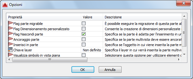

  1. Nel browser delle parti fare clic su (Opzioni).
    Viene visualizzata la finestra di dialogo Opzioni.
    Opzioni (finestra di dialogo)
  2. Specificare le modalità di inserimento per la parte, quindi fare clic su OK.
    Per le descrizioni delle impostazioni, vedere Modalità di inserimento di una parte parametrica.

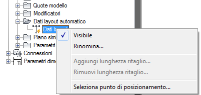

  3. Nel browser delle parti espandere Dati layout automatico, fare clic con il pulsante destro del mouse su Dati layout, quindi scegliere Seleziona punto di posizionamento.
    Voce Seleziona punto di posizionamento del menu di scelta rapida Dati layout
  4. Specificare il punto del modello parte da utilizzare come punto di posizionamento (inserimento) per la parte multivista.
    Nella posizione selezionata viene aggiunto un punto di posizionamento, indicato con.
