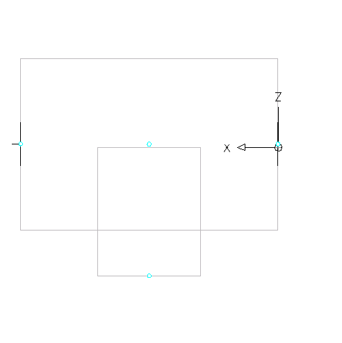

    Nel browser delle parti i dati di layout automatico vengono aggiunti alla cartella Modellazione e vengono visualizzati punti di lunghezza di ritaglio sul modello nell'area di modellazione.

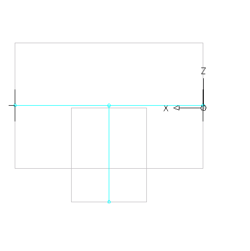

  5. Nel browser delle parti espandere Dati layout automatico, fare clic con il pulsante destro del mouse su Dati layout, quindi scegliere Aggiungi lunghezza ritaglio.
    Nota: Per assicurare che i componenti vengano ritagliati correttamente durante il posizionamento di una parte parametrica in un disegno, è necessario definire le lunghezze di ritaglio per la parte in un ordine specifico: da sinistra a destra, quindi dal basso verso l'alto.
    Viene richiesto di selezionare l'inizio e la fine della lunghezza di ritaglio. Ripetere l'operazione per le tre lunghezze richieste per il layout automatico del raccordo a T.
    • Definire la prima lunghezza di ritaglio.
      Per l'inizio della lunghezza di ritaglio 1 selezionare il punto al centro della condotta. Per la fine della lunghezza di ritaglio 1 selezionare il punto all'estremità sinistra della condotta.
    • Definire la seconda lunghezza di ritaglio.
      Per l'inizio della lunghezza di ritaglio 2 selezionare il punto al centro della condotta. Per l'inizio della lunghezza di ritaglio 2 selezionare il punto all'estremità destra della condotta.
    • Definire la terza lunghezza di ritaglio.
      Per l'inizio della lunghezza di ritaglio 3 selezionare il punto sulla parte superiore della derivazione (il centro della condotta). Per la fine della lunghezza di ritaglio 3 selezionare il punto sulla parte inferiore della derivazione.
    Le linee della lunghezza di ritaglio vengono visualizzate tra i punti selezionati.
