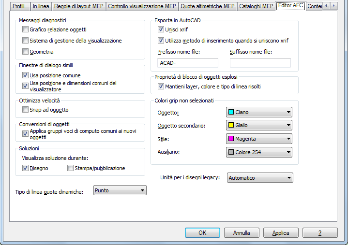

Per controllare le situazioni in cui visualizzare le icone dei suggerimenti per la soluzione
  1. Fare clic su Opzioni.
  2. Nella finestra di dialogo Opzioni, fare clic sulla scheda Editor AEC.
  3. In Soluzioni selezionare le opzioni desiderate per la visualizzazione dei suggerimenti per la soluzione.
    Selezionare Disegno per visualizzare le icone dei suggerimenti per la soluzione durante le operazioni in un file di disegno. Selezionare Stampa/pubblicazione per visualizzare le icone dei suggerimenti per la soluzione in fase di stampa o pubblicazione di un file di disegno.
    Nota: Se si desidera controllare la visualizzazione delle icone dei suggerimenti per la soluzione in fase di disegno è possibile fare clic su scheda Vista gruppo Vista MEP Suggerimenti soluzione .
