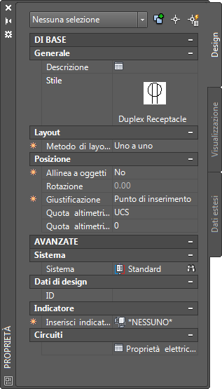

  2. Se necessario, nel riquadro proprietà fare doppio clic sul dispositivo per aprire la finestra di dialogo per l'impostazione dello stile.
  3. In Descrizione, fare clic su , immettere la descrizione del dispositivo e fare clic su OK.
  4. Se come metodo di layout è stato selezionato Uno a uno, espandere Posizione, quindi specificare il tipo di allineamento da utilizzare per i dispositivi in Allinea a oggetti.

  5. In Giustificazione, selezionare il punto del dispositivo da utilizzare come punto di inserimento.
    È possibile selezionare il punto di inserimento del blocco vista che rappresenta il dispositivo o uno degli altri nove punti disponibili sul dispositivo, ad esempio In alto a sinistra o In mezzo al centro.
  6. Specificare una quota altimetrica eseguendo una delle seguenti operazioni:
    • In Quota altimetrica preimpostata, selezionare una quota altimetrica definita.
    • In Quota altimetrica, immettere una quota altimetrica.

  7. Espandere Avanzate, espandere Sistema e in Sistema selezionare il sistema di appartenenza del dispositivo.
    Nota: Le proprietà di visualizzazione del dispositivo vengono determinate in base al sistema ad esso assegnato, mentre le connessioni eseguibili con un connettore elettrico vengono determinate in base al sistema assegnato al connettore. Per ulteriori informazioni sui connettori, vedere Configurazione dei connettori elettrici di un dispositivo. Per ulteriori informazioni sui sistemi, vedere Configurazione di definizioni di sistema elettrico e Utilizzo dei sistemi.
  8. Espandere Dati di design e immettere un ID per il dispositivo in ID.
    L'ID è un numero opzionale che è possibile assegnare.
  9. Espandere Indicatore e selezionare l'indicatore da ancorare all'oggetto in Inserisci indicatore.
    Nell'elenco di indicatori sono riportati anche gli indicatori presenti nel disegno corrente e, se specificato, l'indicatore riportato nello strumento selezionato.
    Gli indicatori sono simboli che consentono di visualizzare i dati in un gruppo di voci di computo associato all'oggetto. I gruppi di voci di computo sono gruppi di proprietà correlate definiti dall'utente, ad esempio i numeri di parte o il nome del produttore, che è possibile specificare nelle proprietà di uno strumento indicatore o associare manualmente ad un oggetto utilizzando la scheda Dati estesi del riquadro proprietà. I gruppi di voci di computo e gli indicatori consentono di annotare i disegni e creare computi per i documenti di progetto.
    Suggerimento: Anziché aggiungere manualmente indicatori e gruppi di voci di computo uno alla volta utilizzando il riquadro proprietà, è possibile creare strumenti dispositivo per aggiungerli automaticamente ai dispositivi quando questi vengono inseriti. Per ulteriori informazioni, vedere Creazione di strumenti per dispositivi, quadri e fili.
  10. Espandere Avanzate, espandere Circuiti, quindi fare clic su (Proprietà elettriche).
    Nota: È possibile modificare le proprietà elettriche in un secondo momento selezionando un dispositivo nel disegno e facendo clic su scheda Dispositivo gruppo Circuiti Proprietà circuito .
  11. Nel foglio di lavoro Proprietà elettriche, configurare i connettori elettrici, come descritto in Configurazione dei connettori elettrici di un dispositivo.
