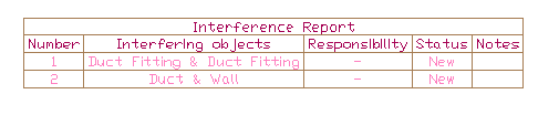

Nota: È possibile creare un rapporto interferenze, con l'elenco delle interferenze presenti nel disegno. A tale scopo è necessario innanzitutto assegnare indicatori alle interferenze che si desidera includere nel rapporto, quindi utilizzare il comando SCHEDULEADD. È disponibile un computo di default per le interferenze. Per ulteriori informazioni sulla creazione di un computo, vedere Aggiunta di un computo.
Computo Rapporto interferenze
