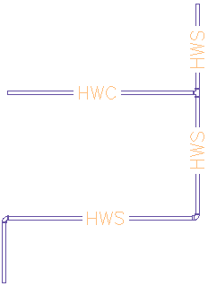

Ad esempio, nel caso si desideri connettere una linea di ricircolo di acqua calda ad una linea di fornitura di acqua calda e si assegnino le definizioni di entrambi i sistemi allo stesso gruppo di sistemi, ossia acqua non potabile, quando si disegnano i tratti di tubo è possibile connettere la linea di ricircolo alla linea di fornitura, continuando a disporre di un sistema di tubi connessi. Nel tratto di tubo della seguente figura è illustrata la connessione tra la linea di ricircolo (BAC) e la linea di fornitura (SAC).
