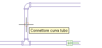

  8. Per iniziare a disegnare un tratto da un punto lungo un segmento di tubo, spostare il cursore sul segmento di tubo esistente per visualizzare lo snap del connettore curva tubo.
  9. Fare clic sul connettore curva tubo per specificare il punto iniziale del nuovo tratto.
    In base al tipo di connessione configurato nella preferenza per il layout tubo, viene inserita una deviazione o un raccordo a T.
