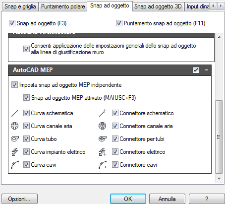

Per attivare o disattivare gli snap di AutoCAD MEP, attenersi alla procedura descritta di seguito.
  1. Nella barra di stato dell'applicazione, fare clic con il pulsante destro del mouse su (Snap ad oggetto), quindi scegliere Impostazioni.
  2. Nella finestra di dialogo Impostazioni disegno, fare clic sulla scheda Snap ad oggetto e scorrerla fino ad AutoCAD MEP.
  3. Fare clic per selezionare gli snap che si desidera attivare. Per selezionare contemporaneamente tutti gli snap, è possibile fare clic sulla casella di controllo disponibile a destra nella barra del titolo di AutoCAD MEP. Per deselezionarli tutti, fare nuovamente clic sulla casella di controllo.
    Suggerimento: Per attivare o disattivare gli snap di AutoCAD MEP, premere la combinazione di tasti MAIUSC+F3.
