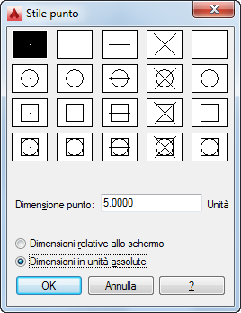

  5. Fare clic su scheda Vistagruppo AspettoStile punto.
  6. Nella finestra di dialogo Stile punto, scegliere lo stile punto desiderato, la dimensione punto e altri criteri di dimensione. La modifica dello stile punto ne migliora la visibilità nell'area di disegno e consente di differenziarli dai punti della griglia.
    Stile punto (finestra di dialogo)
