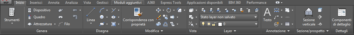

- Le schede statiche sono disponibili indipendentemente dagli oggetti selezionati nell'area di disegno. I comandi presenti in tali schede sono quelli precedentemente disponibili nei menu e nelle barre degli strumenti.
Scheda statica Inizio

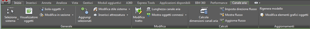

- Le schede contestuali visualizzate variano in base all'oggetto selezionato nell'area di disegno. Quando si seleziona un canale aria, nella barra multifunzione viene visualizzata la scheda contestuale Canale aria. I comandi disponibili nelle schede contestuali corrispondono a quelli dei menu di scelta rapida dei singoli oggetti (visualizzabili mediante clic con il pulsante destro del mouse).
Scheda contestuale per oggetti canale aria
