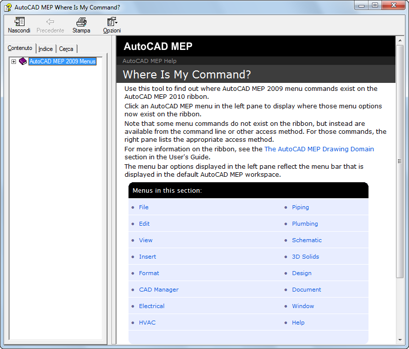

Strumento Guida alla ricerca dei comandi
Lo strumento Guida alla ricerca dei comandi è una Guida in cui sono indicate le precedenti posizioni di tutti i comandi nei menu e le posizioni correnti nella barra multifunzione.
Guida alla ricerca dei comandi strumento
È possibile accedere allo strumento Guida alla ricerca dei comandi dal menu Guida Guida alla ricerca dei comandi o dalla pagina di destinazione della Guida in linea.
