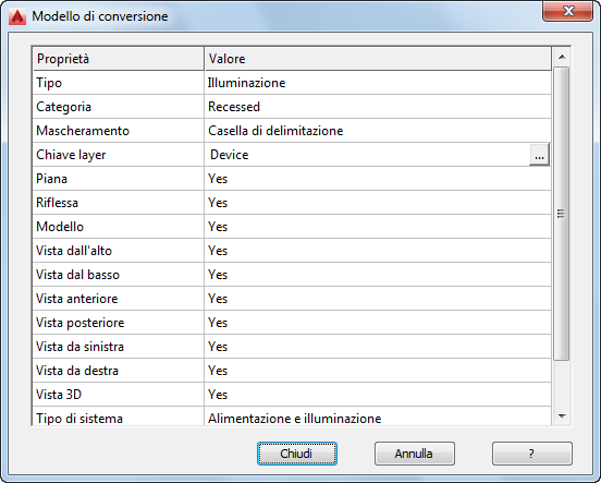

  4. In Modello di conversione, per Percorso specificare il modello di conversione (modello di contenuto personalizzato o file CCT) da utilizzare per creare lo script di conversione:
    Nota: Questo modello di conversione rappresenta il meccanismo tramite cui vengono specificati i valori di default per le impostazioni dello script di conversione creato. Dopo aver creato lo script, è possibile personalizzare le impostazioni in base alle esigenze.
    Per... Procedere nel modo seguente...
    Creare un modello Fare clic su Crea. Nella finestra Apri file specificare il percorso del nuovo modello, quindi in Nome file immettere un nome per tale modello. Fare clic su Salva. Nella finestra di dialogo Modello di conversione specificare i valori delle impostazioni del modello. Fare clic su Chiudi per tornare alla finestra di dialogo Script di conversione dispositivo.
    Utilizzare un modello esistente Fare clic su Sfoglia. Nella finestra Apri file selezionare il modello esistente, quindi fare clic su Apri.
    Nota: Per apportare modifiche al modello prima di utilizzarlo, fare clic su Modifica. Nella finestra di dialogo Modello di conversione modificare i valori delle impostazioni del modello. Fare clic su Chiudi per tornare alla finestra di dialogo Script di conversione dispositivo.
