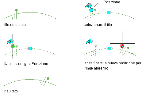

Come spostare gli indicatori filo sui fili
  1. Selezionare il filo.
  2. Fare clic sul grip Posizione dell'indicatore filo.
  3. Spostare il grip in una nuova posizione lungo il filo, quindi fare clic nel punto desiderato.
  4. Premere ESC.
  5. Nota: È possibile specificare se visualizzare indicatori filo sui segmenti di filo e sui circuiti interni nelle proprietà annotazione degli stili di filo.
