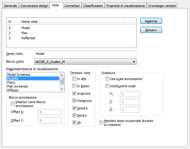

  2. Creare lo stile come descritto in Creazione di stili.
  3. Nel riquadro sinistro di Gestione stili selezionare lo stile, quindi fare clic sulla scheda Viste.
    Scheda Viste per uno stile di dispositivo esistente
  4. Per aggiungere una vista:
    • Fare clic su Aggiungi.
    • In Nome vista immettere un nome, ad esempio Piano o Modello.
    • In Blocco vista selezionare un blocco per rappresentare la vista.
      È possibile selezionare blocchi AutoCAD definiti nel disegno corrente.
      Nota: Ogni parte multivista crea un blocco vista unico basato sul nome stile e sulla direzione vista mantenuti durante l'inserimento in un disegno.
  5. Specificare quando utilizzare la vista selezionata:
    • In Rappresentazione di visualizzazione selezionare la rappresentazione di visualizzazione in cui visualizzare la vista.
    • In Direzioni vista selezionare una o più direzioni in cui visualizzare la vista.
