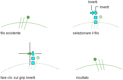

Come invertire gli indicatori filo sui fili
  1. Selezionare il filo.
  2. Fare clic su un grip Inverti per invertire gli indicatori filo nella direzione indicata dalla freccia.
  3. Premere ESC.
  4. Nota: È possibile specificare se visualizzare indicatori filo sui segmenti di filo e sui circuiti interni nelle proprietà annotazione degli stili di filo.
