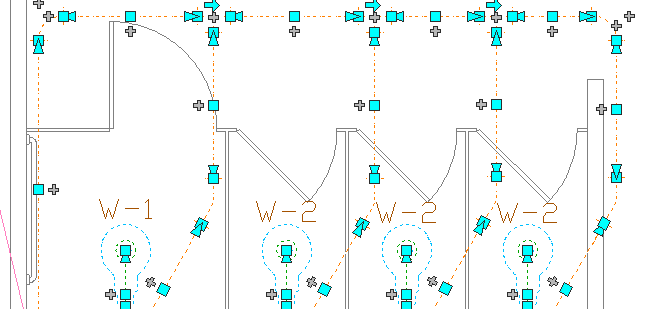

  1. Selezionare più oggetti mediante il comando Seleziona derivazioni connesse.
    Esempio: selezione di derivazioni connesse in un tratto di tubo

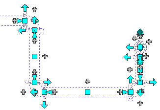

    Esempio: selezione di derivazioni connesse in un tratto di linea idraulica

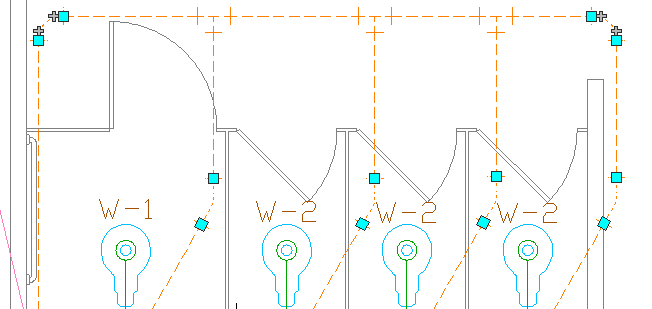

  4. I seguenti esempi illustrano set di selezione filtrati in base al tipo di parte in cui sono selezionati solo i gomiti di ogni tratto.
    Tratto di tubo
    Tratto di linea idraulica
