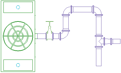

Informazioni sulla visualizzazione bifilare
La visualizzazione bifilare consente di rappresentare i componenti del canale aria come oggetti bidimensionali in scala. In una vista assonometrica, gli oggetti vengono raffigurati come oggetti tridimensionali. I raccordi e l'attrezzatura vengono visualizzati in base ai contorni della loro geometria fisica. In genere, i canali aria di diametro elevato vengono visualizzati come bifilari per assegnare spazio o controllare le interferenze con gli oggetti circostanti.
