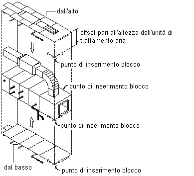

Blocchi vista ortogonali dall'alto e dal basso

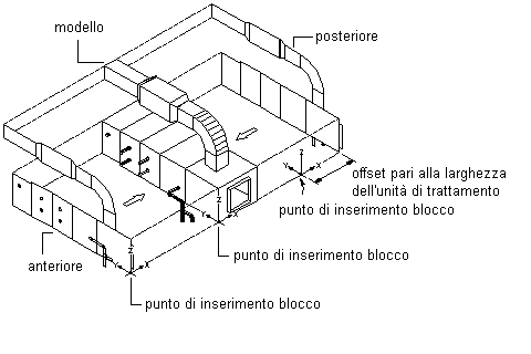

Blocchi vista ortogonali anteriore e posteriore

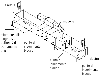

Blocchi vista ortogonali sinistro e destro
Il punto di inserimento o punto base viene utilizzato come riferimento per il posizionamento di blocchi al momento dell'inserimento. Tutti i blocchi vista condividono un punto di inserimento comune con coordinate 0,0,0 nel WCS (world coordinate system) che riflette lo stesso punto sul blocco modello. La posizione del punto di inserimento influisce direttamente sul posizionamento della dimensione parte quando la si aggiunge nel disegno.
Nelle figure precedenti il punto di inserimento della vista modello è situato nell'angolo destro del bordo inferiore del lato anteriore. Per le viste dall'alto e dal basso il punto di inserimento si trova nell'angolo destro del bordo anteriore, con l'offset del punto di inserimento vista dall'alto in base all'altezza dell'unità di trattamento dell'aria. Per le viste dall'alto e dal basso il punto di inserimento si trova nell'angolo destro del bordo anteriore, con l'offset del punto di inserimento vista dall'alto in base all'altezza dell'unità di trattamento dell'aria. Per le viste sinistra e destra il punto di inserimento si trova nell'angolo anteriore in basso, con l'offset del punto di inserimento vista sinistra in base alla lunghezza dell'unità di trattamento dell'aria.
