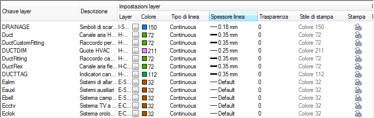

Informazioni sulla visualizzazione di stili di chiavi layer e chiavi layer
A ogni standard layer corrisponde uno stile di chiavi layer. Uno stile di chiavi layer comprende un gruppo di chiavi layer. Le chiavi layer assegnano gli oggetti a layer predefiniti, con nomi conformi allo standard layer. Quando si aggiunge un oggetto al disegno, il software lo disegna automaticamente nel layer assegnato dallo stile di chiavi layer corrente. Questo processo viene indicato come assegnazione mediante chiavi layer.
Chiavi layer per oggetti canale aria e raccordo del canale aria
