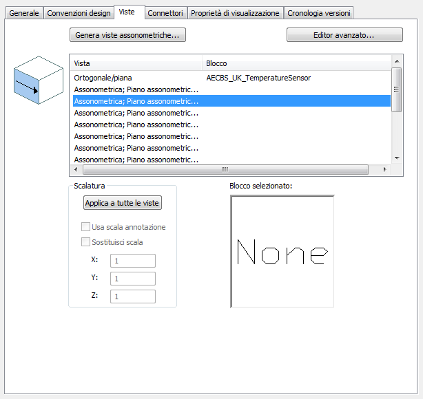

  3. Nel riquadro sinistro di Gestione stili selezionare lo stile, quindi fare clic sulla scheda Viste.
    Scheda Viste per uno stile di simbolo schematico esistente
  4. Fare clic su Genera viste assonometriche.

  6. Per Blocco del piano da utilizzare, selezionare il blocco AutoCAD del disegno corrente da utilizzare per la vista ortogonale/piana.
  7. Se si desidera sovrascrivere i blocchi vista esistenti con i blocchi che verranno creati, selezionare Usa nuovi blocchi nella definizione stile.
    Se l'opzione non viene selezionata, i blocchi vengono creati nel disegno e restano disponibili per la selezione, tuttavia non vengono assegnati automaticamente alle viste dello stile.
  8. Fare clic su OK.
    Vengono create le viste assonometriche e i blocchi vista associati in base al blocco selezionato per la vista ortogonale del piano.
