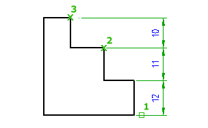

Quota di base
Specifica una quota lineare o angolare da utilizzare come base per la quota concatenata (1 nell'illustrazione).
Origine linea di estensione seguente
Consente di specificare lo spigolo o angolo di quota successivo (2 nell'illustrazione).
