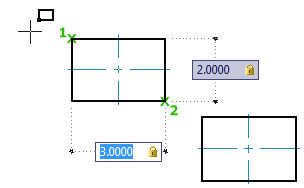

È possibile selezionare un punto iniziale (un angolo, punto medio della base, punto medio dell'altezza o centro del rettangolo) appropriato e specificare l'altezza e la base immettendo i valori della distanza nelle descrizioni comandi che mostrano le quote del rettangolo. È inoltre possibile cambiare la forma degli angoli e controllare se le linee d'asse sono disegnate assieme al rettangolo.

Definisce il secondo punto richiesto per la creazione del rettangolo. Se l'input di quota è attivo (DYNMODE=3), le descrizioni dei comandi visualizzano la distanza al secondo punto. È possibile premere TAB per spostarsi sul valore da modificare o specificare la distanza rispetto al secondo punto tramite la tastiera.

Linea d'asse
Crea un rettangolo con linee d'asse.
Base
Disegna una linea d'asse parallela alla base.
Altezza
Disegna una linea d'asse parallela all'altezza.
Entrambi
Disegna linee d'asse parallele alla base e all'altezza.
