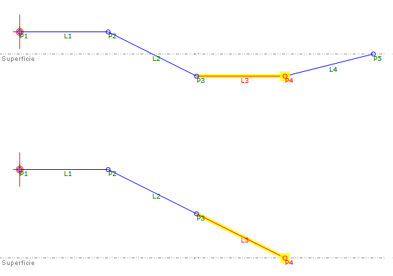

In questo esempio, viene utilizzato un punto ausiliario per ottenere la quota altimetrica della superficie obiettivo. La geometria viene determinata in base al valore Y di P3 relativo al valore Y della superficie AP1:
Nota: Per verificare questa condizione nell'esempio, modificare il valore Surface Preview nella scheda Target Parameters.

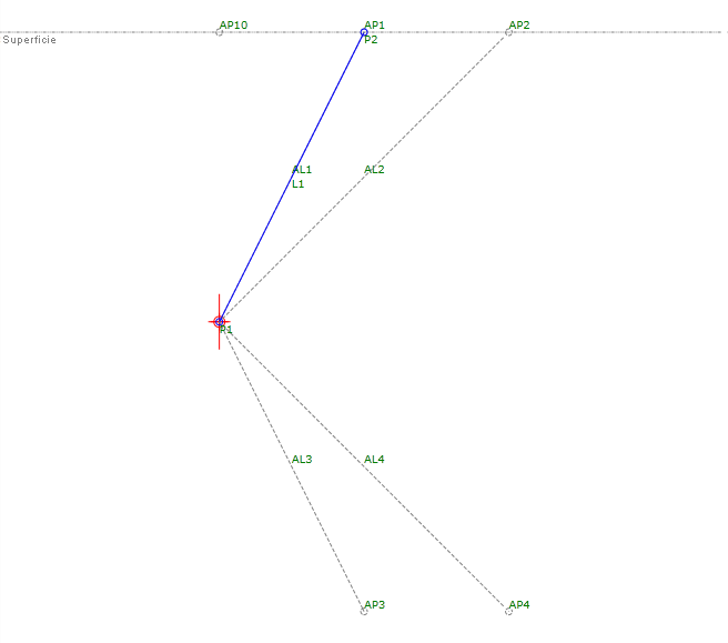

In questo esempio, viene utilizzato un punto ausiliario per ottenere la distanza tra P1 e la superficie obiettivo. In primo luogo, la distanza determina se P1 è in condizione di scavo o di rilevato. Successivamente vengono utilizzate decisioni nelle sezioni Cut e Fill per determinare l'altezza del rilevato o la profondità dello scavo. Infine, P2 ed L1 vengono disegnati con la pendenza specificata per la condizione.
